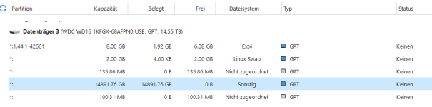

Sieht so aus, dass DIL88 recht hat, es klappt nicht.
Weder die Software von Paragon noch eine linux liveCD hilft dabei die HDD zu lesen.

Kann man evtl. ein DSM Betriebssystem zurückzusetzen OHNE alle Daten zu verlieren?
Alle Einstellungen/Scripte/usw. usw. wären dann weg, also auch die Randsomware, aber die Daten blieben bestehen.
Das würde mein Problem eigentlich auf die galanteste Weise lösen.

Zum Thema Reset gibt es dieses Tutorial für DSM 6.2.4 und neuer.
Und kurzer Nachtrag: Meine Aussage bezog sich nur auf das Auslesen am USB-Port einer DiskStation. Das Auslesen an einem PC sollte so, wie von den Kollegen vorgeschlagen bzw. wie von Synology beschrieben, funktionieren.
Alles klar und Danke.
Aber warum wird mir nur eine kleine Partition angezeigt und nicht die große Partition mit allen Daten/Volumes?
Meine Vermutung: Verschlüsselung!
Ich kann mich nicht erinnern Verschlüsselung auf meiner 720+ aktiviert zu haben , aber evtl. ist das automatisch aktiviert oder ich habs vergessen.
Falls die Ursache, dass ich die Partitionen nicht lesen kann, Verschlüsselung ist, wäre dies das nächste Problem, da mir keine Wiederherstellungsschlüssel vorliegen....
Es steht zwar in der Anleitung:
"Das Zurücksetzen des Synology NAS hat keine Auswirkungen auf seine Daten."
Aber sofern Volumes und Ordner verschlüsselt sind, benötige ich die passenden Wiederherstellungsschlüssel.
Sieht für mich grade sehr danach aus, dass mir keine andere Wahl bleibt, als das alte System doch nochmal anzuwerfen.
