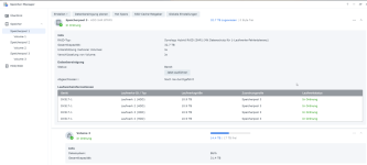

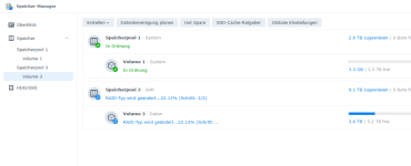

Siehe meine Beispielscreenshots, beim Speichermanager wichtig, Speicherpool und Volume Details!

Im Neuen System habe ich 4 SSD von Synology, welche ich zu einen Volumen zusammen geführt habe. Hier soll das System drauf. Dann habe ich noch 4 HDDs wobei 2 neu. Die 2 Neuen HDDs hatte ich vorab die Daten übertragen. Noch in RAID1
Dann habe ich die alten gelöscht und das RAID auf SHR und SHR2 geändert. Dies läuft nun schon so lange. von gestern zu heute sind es 4% mehr geworden.
Ach so und der Speicherpool 3 ist falsch. Hier ist es der Speicherpool 2, welchen ich dann habe.

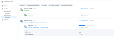

Brich sofort den SMART Test ab und deaktiviere ihn.
Reaktionen: RSNAS und dil88
wie berche ich den SMART Test ab?
Ich dachte weil es empfohlen ist?
Da müsste es ein Stop geben:
Reaktionen: RSNAS
Na dann ist es klar, dass es lange dauert, stell es auf schneller
Edit: Und es ist verdammt hart, wenn man als Helfender dreimal das selbe Bild posten muss, um eine Reaktion zu bekommen, das macht keinen Spaß!
Post 37, 34, 26
