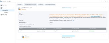

Poste bitte mal Screenshots vom Speicherpool und Volume aus dem Speichermanager (aufgeklappt).
Ein Backup im selben Gerät ist kein Backup, nimm ein externes USB-HDD-Gehäuse und baue dort die 2 TB HDD ein und nutze es als Backupziel für Hyper Backup.
da wird vorgeschlagen Dateisystemprüfung zu machen, also würde ich damit anfangen
