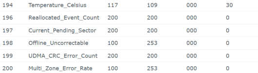

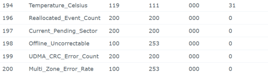

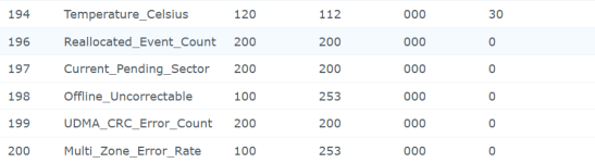

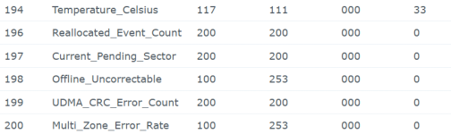

Meint ihr das hier?
Platte 1 (WD30EFRX)
Platte 2 (WD30EFRX)
Platte 3 (WD30EFAX)
Platte 4 (WD30EFRX)

Die sehen sauber aus.
Dann kann es durchaus an der SMR Problematik liegen.
