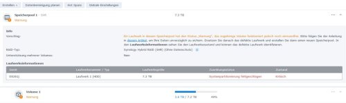

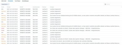

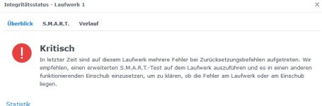

ich nutze seit einigen Jahren d. Synology DS216j als Medienserver im Heimnetzwerk (2 Festplatten verbaut / DiskStation Manager - Dateien sind auf Laufwerk 1 gespeichert). Bisher lief alles problemlos. Seit ca. einer Woche erhalte ich ständig Fehlermeldungen/Warnungen (nur Laufwerk 1).
Die Fehlermeldungen treten auf, wenn das System längere Zeit läuft (ohne Zugriff). Nach einem Neustart des Systems kann ganz normal auf die Daten des Laufwerks 1 zugegriffen werden.
S.M.A.R.T.-Tests:
Der momentane Zustand ist sehr frustrierend. Alle Daten des Laufwerks 1 habe ich gesichert. Wo könnte der Fehler liegen (Festplatte oder eher Diskstation ?). Meine Bauchgefühl sagt mir, dass es die Diskstation ist....

13031 power cycle count sind ne Hausnummer für einen Server, der 99 Stunden gelaufen ist.
Fällt die Stromversorgung der Platten aus? Evt. Runterfahren, Ausbauen, Kontakte reinigen, zusammenbauen.
USV hilft bei diesem Fehler nix.

mich erinnert das auf mein Erlebnis mit einer ds416slim
dort habe ich dann schliesslich eine schlechte Lötstelle bei dem Steckplatz für eine Platte gefunden. Das war dann auch immer on-off-on
Dann mal nachgelötet und es läuft fehlerfrei bis heute.

Ich hatte mal ein ähnliches Problem mit Laufwerk1. Die Vorgeschichte war das ich mein Speicherpool in einer anderen gleichen DS eingesetzt habe. Das System lief auch soweit, bis ich nach ein paar Stunden gesehen habe das Laufwerk1 abgestekt wurde und neu verbunden wurde und das wiederholte sich in 30 Minuten abständen.
Habe dann die Smartwerte kontrolliert und dort wurde der Wert "UDMA_CRC_ERROR_COUNT" mit 6 neuverbindungen aufgeführt.
Der Fehler tauchte leider nur bei dieser Festplatte in der DS auf. Bin dann auf der anderen DS mit meinen Speicherpool gegangen und dann war alles wieder gut.
Auf der DS mit dem angeblich defekten Steckplatz habe ich wieder meine Sicherungs-Festplatten eingebaut und alles lief wieder tadellos.
Habe aber vorher die Steckplätze peinlichst sauber gemacht, denn mein Nachbar der Elektroniker hat mich gefragt ob ich Druckluft zum Reinigen verwende was ich bestätigte, und leider dadurch Staub und Dreck in den Steckplatz gepustet habe.
Zu deiner Thematik, eigentlich hätte in deinen Smarterten doch dann die Neuverbindungen Protokolliert werden müssen mit dem Wert "UDMA_CRC_ERROR_COUNT" oder?
