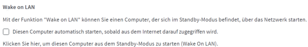

Ich hab da mal eine Frage . Ich bin seit nem halben Jahr Besitzer einer 920+. Bis vor kurzem lief auch noch alles normal. Ich habe einen Energiespar plan eingestellt so das die 920+ um 1 Uhr Nachts herunterfährt. Dies wird auch durchgeführt. Allerdings fährt die nach ca. 2-3 min wieder hoch.Der Start ist für 9 uhr Morgens geplant. Nachts habe ich keine Aufgaben geplant. Um 23 Uhr wird nur ein Backup mit Hyper Backup auf die Synology C2 geladen. Was Täglich eigentlich nur ein paar 100mb sind. Mit 50mbit/s upload sollte das vor 1 Uhr schon lange fertig sein. Die Pcs sind in der Zeit aus. Es läuft noch über Docker ein pi Hole. WOL ist auf Lan 1 aktiv und lan 2 ist nicht angeschlossen. In die Aufgabenplanung habe ich auch reingeschaut. In der Nacht wird eigentlich nichts ausgeführt. Hat das eventuell was mit dem vor kurzem erschienenen DSM Update zu tun? Im Protokoll Manager sieht man nur das der shutdown durchgeführt wird und nach 2-3 min wieder gestartet wird. Aktuell habe ich keine idee warum die 920+ sich so verhält. Vielleicht hat ja jemand von euch eine Idee
