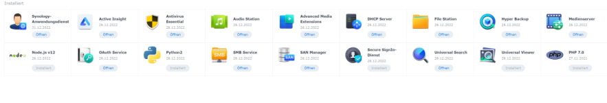

sowie die folgende Pakete
Es sind stets wechselnde Prozesse am laufen.

Also, ich sehe da jetzt nichts, was bei mir nicht auch drauf wäre - außer Antivirus Essential.

Hast Du schon mal geschaut ob nicht Dein Virenscanner fleißig im Hintergrund läuft?
Was Du vielleicht deinstallieren oder zumindest mal deaktivieren kannst, OAuth Service und Universalviewer, kann mir bei dem was Du installiert hast vorstellen, daß es eh nicht zum Einsatz kommt.
