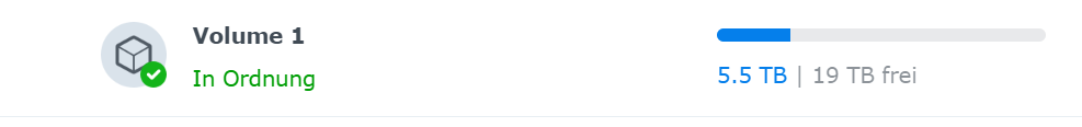

Also bei mir passt das exakt.
root@DS1522:/volume1# du -h -d1 | sort -h -r
5.5T    .

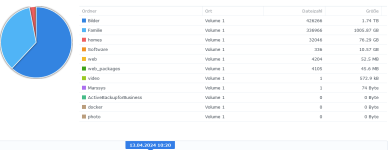

musste erstmal einen Snapshot löschen damit die Analyse durchgeführt werden konnte....
gleiches Ergebnis wie der ssh Befehl
und 1 TB fehlt in Summe

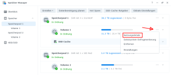

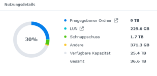

@homax
Schau mal bitte in den Nutzungsdetails vom Speichermanager nach.

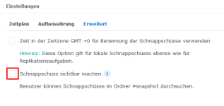

Und auch in den Schnappschuss-Einstellungen von Deinem Ordner ./Bilder, ob da eventuell ein Haken bei Schnappschuss sichtbar machen drin ist, denn der sollte raus sein.
