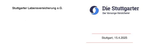

@Gthorsten1. Wenn ich ein bestimmten Dokumententyp von der Stuttgarter scanne, wird das Datum nicht erkannt und das Scandatum als Fallback verwendet (siehe IMG_0618). Markiere ich das Datum kann ich korrekt kopieren. OCR hat die Zeichen korrekt erkannt.
2025-04-24 22:51:52,780 - Line from File: Stuttgart, 15.4.2025
2025-04-24 22:51:52,780 - finish searching for alphanumerical and numerical dates......
2025-04-24 22:51:52,780 - found 0 dates
2025-04-24 22:51:52,781 - no dates found
2025-04-24 22:51:52,781 - found date None
2025-04-24 22:51:52,781 - Date scanning ended
In der ersten Beta, wo die Farbanpassung implementiert wurde, war diese standardmäßig aktiviert. Bitte kontrolliere das mal in der GUI und dekativiere sie bei Bedarf.2. Wenn ich einen Scan vor der Verarbeitung durch dynOCR betrachte, ist die Qualität sehr gut und es treten so gut wie keine Störungen rund um den Text auf. Nach der Verarbeitung durch synOCR nimmt die Qualität deutlich ab und es rauscht stärker (siehe IMG_0616 und IMG_0617)

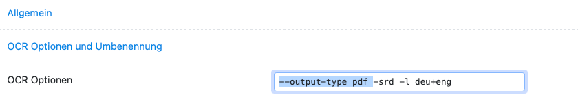

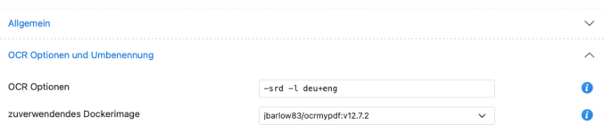

Hej,Warum ist dir der PDF Standard 1.4 so entscheidend?

Das Datum wird in der Tat nicht gefunden.
Code:2025-04-24 22:51:52,780 - Line from File: Stuttgart, 15.4.2025 2025-04-24 22:51:52,780 - finish searching for alphanumerical and numerical dates...... 2025-04-24 22:51:52,780 - found 0 dates 2025-04-24 22:51:52,781 - no dates found 2025-04-24 22:51:52,781 - found date None 2025-04-24 22:51:52,781 - Date scanning ended
