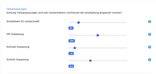

Vielleicht hast du die Farbanpassung aktiviert? Die wurde in der ersten Beta damit fälschlicherweise standardmäßig aktiviert.
Ach klasse, das wars. Ich hatte die Einstellung gesehen, hatte es aber so interpretiert, dass diese per Standard auf 40 steht und mir deswegen nichts weiter dabei gedacht. Vielen Dank! :)

DPI AnpassungDie DPI Zahl muss bei Farbanpassungen definiert werden.
Wird kein Wert definiert, wird bei Farbanpassungen 300 DPI verwendet.
Ist die DPI Anpassung definiert, werden alle Dokumente entsprechend angepasst.
deaktiviert ➜ Die manuelle DPI Anpassung ist ausgeschaltet.
Kontrast AnpassungDurch die Anpassung des Kontrasts können undeutliche Scans verbessert werden.
deaktiviert ➜ Die Kontrast Anpassung ist ausgeschaltet.
Schärfe AnpassungDurch die Anpassung der Schärfe können undeutliche Scans verbessert werden.
deaktiviert ➜ Die Schärfe Anpassung ist ausgeschaltet.

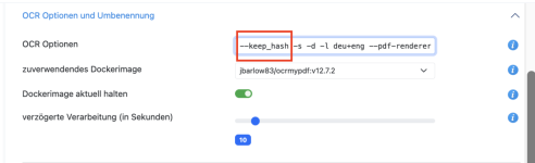

Mit dem neuen OCR-Parameter --keep_hash können nun die Quelldateien beibehalten werden.
Hierbei wird die Quelldatei für die Klassifizierung nur temporär verarbeitet und durchsucht, die Zieldatei ist aber letztendlich identisch mit der Quelldatei.

Jetzt habe ich den grünen Checkmark und nur noch den Hinweis:
"Es können derzeit wahrscheinlich nicht alle Parameter in Verbindung mit OCRmyPDF genutzt werden, aber die wichtigsten. ..."
Ich sehe aber nichts, was nicht geht.
Insofern, alles gut, scheint mir...
