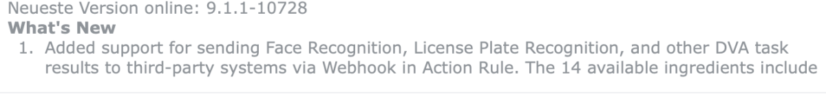

ich habe heute gesehen das es ein neues Update für die Surveillance Station gibt.
Dort soll es nun möglich sein auch zusätzliche Inhaltsstoffe hinzuzufügen. Also nicht nur ein True/False senden sondern z.b auch direkt den Namen der Erkannten Person.

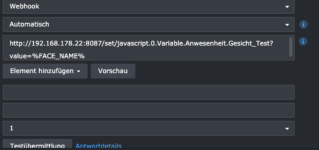

Leider komme ich nicht mit Webhook klar und komme zu keinem Ergebnis. Kann mir jemand helfen?
Wenn ich die Url Konfiguriere bekomme ich immer eine Fehlermeldung.
Wenn ich nur ein "false" oder "true" senden funktioniert alles.
Was muss ich ändern damit ich die Werte zum Iobroker übertragen kann?
Sollergebnis: Von der Synology Surveillance Station über Webhook zum Iobroker den Namen der aktuell erkannten Person übertragen.

Das habe ich auch gelesen.. Die Fragestellung ist erstmal: Ist deine DS oder die Kamera überhaupt in der Lage die Gesichtserkennung zu nutzen.
Nach meinem Kenntnisstand ist das eine Sache der NVR-Systeme und / oder der neuen Synology-Kameras. Error: command set unknown deutet ja darauf hin, dass der Befehl nicht erkannt / nicht unterstützt wird.
Außerdem: Selbst wenn die Kamera das Feature Gesichtserkennung hat und kann, ist dann noch die Frage wird das Feature der Kamera dann auch unter SS unterstützt. Beispiel meine Dahua Kameras. Die haben und können Gesichtserkennung
nur wird dieses Feature - warum auch immer - nicht von SS unterstützt. :rolleyes:
BTW: Dieser Hinweis unten bzgl. bei der Kamera kann nur jeweils ein Smart Plan aktiviert werden ist auch Quatsch. Selbst wenn ich bei der Kamera nur die Gesichtserkennung im Smart Plan aktiviere wird diese nicht von SS unterstützt.
Ansonsten stimme ich Ulfhednir auch zu: Grundvoraussetzung ist in dem Fall das die Gesichtserkennung durch die Kamera vorhanden und von SS unterstützt wird. Alternativ könnte es ggf. noch mit einem DVA Modell von Synology funktionieren.
Andere Detektionsformen, wie z.B. Motion Detection per Webhook, hat ja schon vor dem SS Update funktioniert. Zumindest in Verbindung mit Home Assistant.
Quatsch ist das nicht. Dein Modell kann, unabhängig von der SS, nur eine intelligente Detektion. Entweder Face Detection oder zb ivs.
Zum Thema. Es muss erstmal unterschieden werden zwischen Face Detection und Face Recognition. Dein Bild zeigt letzteres.
Face Detection bedeutet im Grunde nur, dass ein Gesicht erkannt wird und eine Alarmierung erfolgen kann. Wer das ist oder eine Zuordnung der Metadaten (Brille, Bart, lachen, zornig, etc), ist mit Face Detection nicht möglich bzw nur eingeschränkt (Metadaten gehen teilweise).
Face Recognition dagegen kann dies und zusätzlich auch eine Datenbankabfrage starten und Gesichter vergleichen, zuordnen und Black/white - Lists können erstellt werden.
Dieses Feature bedarf einer Datenbank, die dezentral liegt, also nicht auf der Kamera - zumindest bei Dahua. Ob die SS grundsätzlich FR über die API überhaupt unterstützt, weiß ich gar nicht. FD wird je nach Modell unterstützt.
