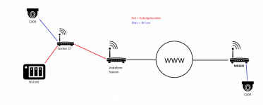

Guten Abend zusammen.
Ich habe ein Problem und hoffe, das mir hier eventuell jemand helfen kann.
Ich kenne mich leider nicht gut aus mit Netzwerken bzw der Konfiguration von Port Weiterleitungen.
Ich habe aktuell eine Werkstatt, die leider kein Internet hat, ich aber gerne diese überwachen würde, um aufnehmen zu können, falls jemand einbrechen sollte,
Ich habe folgende Hardware:
Zuhause:
Vodafone Station (IP V6)
(W-Lan Router / TP-Link Archer C7)
(NAS / Synology DS218j)
Werkstatt:
LTE Router / TP-Link Archer MR600 (O2 Sim Karte)
Kamera / TP-Link Tapo C200
Aktuelle Konfiguration:
MR600
Port 554 mit der Auswahl UDP freigegeben
Port 2020 mit der Auswahl TCP freigegeben
Wie muss ich denn meine Vodafone Station einrichten? Da gibt es ja kein Port Forwarding.
Ich habe es auch schon mit rtsp://Username: Passwort@192.168.1.20:554/stream1 versucht, aber leider ohne erfolg.
Oder andere Frage, wie mache Ich es denn am besten / richtig?
Vielen Dank schonmal :)

Ja ne, das Problem wird eher die SIM-Karte sein... Mit der Cam wird es vermutlich so laufen wie mit Synology-Quickconnect, dass die Cam sich beim Hersteller meldet und Hersteller die Verbindung zwischen Dir und Cam vermittelt (zumindestens in erster Instanz).
Dies wird auf jeden Fall so sein, wenn Du bisher an Deinem Werkstatt-Router keine Portweiterleitung an die Cam vorgenommen hast. So ist die Syno auch nicht in der Lage, dass die Cam durch den Router erreicht werden kann. Das ist (leider) ein völlig anderes Verbindungsprinzip. Somit wären in erster Instanz folgende Fragen zu klären:
1) Kommst Du von aussen überhaupt an den Router (hat dieser eine öffentliche IP, oder eine aus dem privaten Bereich (die private IP-Bereiche lauten: 10.x.x.x/172.31-16.x.x/192.168.x.x) auf der Internetschnittstelle)? Einmal im besten Fall direkt auf dem Router schauen. Zur Überprüfung kannst Du auch nochmal unter https://www.wieistmeineip.de schauen ggf. mal via "ping <router-ip internet-seitig>" in der Windows-Eingabeaufforderung ausprobieren)
2) Wenn bei 1 alles tutti ist, dann die Portfreigabe beim Werkstatt-Router auf die Cam einrichten
3) Zugriff von aussen testen, wenn das alles klappt...
4) eine DynDNS-Adresse einrichten (damit die Syno einen festen Ansprechpunkt bekommt, z.B. meinewerkstatt.spdns.de)
5) in der Syno die "meinewerkstatt.spdns.de" als Cam einrichten
Supported wird Deine Cam auf jeden Fall von der Syno: https://www.synology.com/de-de/compatibility/camera?query=TP-Link Tapo C200, wenn auch etwas eingeschränkt:

Ich würde immer davon abraten, die Kameras direkt ins Netz zu hängen.
Andernfalls kann so etwas dabei raus kommen.
http://www.insecam.org/en/bycountry/DE/
Für unter 100€ gibt es kleine 4Kanal Rekorder. An diesen die Kamera ran und über dyndns darauf zugreifen. Falls keine native ipv4 verfügbar ist an diesem Standort, gibt es auch die Möglichkeit das ganze, wie zb bei Synology auch, über einen quickconnect einzubinden.
Wichtig bei dieser Variante, entweder Kamera und Rekorder vom gleichen Hersteller oder zumindest darauf achten, dass die Kamera das onvif Protokoll Profil S oder T beherrscht.
Am Archer C7 und MR600 OpenWrt als Betriebssystem installieren, dann zwischen den beiden geräten einen Wiregard Tunnel erstellen und du kannst theortisch transparent mit routing von einem LAN ins andere LAN auf deine Kamera zugreifen.
Nutze ich so bei mir um zwei Netzwerke ständig zu verbinden, beide Bereiche habe eigene interne IP und über die IP komme ich auf jedes Gerät im andere LAN.
Vorrausetzung dafür ist aber das zumindest ein Standort eine echte öffentliche IP bekommt und diese muss dann Wireguard Server stellen.

Ich habe leider keine öffentliche IP am LTE Router.
Da bräuchte Ich anscheinend eine andere SIM Karte / Vertrag und müsste dann 50@ zahlen für die IP.
Kannst du vielleicht einen empfehlen? Ich bin mir da echt nicht sichwer welches Set dafür geeignet ist.
Ich bräuchte eig. nur 1 Kamera mit der Möglichkeit, das das auf meiner NAS gespeichert wird.
Okay das klingt auch sehr interessant, wobei Ich das noch nie gemacht oder gesehen habe. Muss mich da mal einlesen.
Kann Ich überhaupt direkt einen Tunnel machen, da zwischendrin bei mir Zuhause noch die Vodafone Station hängt?
Wäre es den nicht viel einfacher für den TO wenn er sich eine DS118 kauft, diese in die Werkstatt stellt und darauf auch SS installieren und je nach HDD Größe in der DS118 kann er dann wochenlang Videos aufheben.
Dann noch auf der Haupt-DS daheim in der dort schon laufenden SS einfach CMS für SS Installieren und eine Verbindung aufbauen?
Durch die Verbindung via CMS für SS hätte er dann auch gleich 4 Kameralizenzen frei zur Verfügung, also im aktuellen Fall dann 2 die "Verbraucht" sind für Wohungskamera und Werkstattkamera und 2 noch freie die er Einsetzen kann wo er möchte.
Dann hat er alles was er möchte, kann bei Bedarf das Bild auf der DS in der Werkstatt sehen entweder am PC oder auch am handy mit der APP DS Cam usw.
