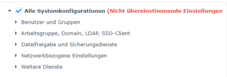

Ich habe nur ein paar Fragmente (s. Bild):
Das "kritische" Volume ist noch da. Ich müsste nur wissen, wo Konfigurationen und Lizenzen liegen und ob/wie man sie wieder mit der Surveillance Station verbinden kann.

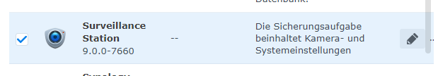

Hallo clfberlin,
ich bin im Augenblick in der exakt gleichen Situation wie du. Surveillance-Station auf Volume2 deinstalliert und auf Volume1 (große Platte) neu installiert. Auch ich habe bei der Surveillance-Deinstallation die entsprechenden Haken gesetzt (siehe Anhang), um die Einstellungen nicht zu verlieren und bin davon ausgegangen, dass diese bei der Neuinstallation auf Volume1 (beide Volumes liegen im im gleichen NAS - DMS 7.1, Surveillance-Station 9) wieder eingebunden werden. Das war leider nicht der Fall.
Da mir die historischen Aufnahmen auch nicht wichtig sind, habe ich diese auch nicht gesichert. Es geht mir auch nur um die Einstellungen und Lizenzen!
Ergänzend habe die die Einstellungen, Lizenzen, .... (und nun diese - keine Daten) meiner wichtigsten Anwendungen auch regelmäßig (und das auch bereits vor der Surveillance-Deinstallation !!!!) in einen eigenen HyperBackup-Job (siehe Anhang) gesichert - genau um diese im Worst-Case einfach wiederherstellen zu können.
Jetzt, wo dieser Fall ein getreten ist, erhalte ich im Hyperbackup-Wiederherstellungsassistenten nur das gleiche (schmale) Bild wie du.
Es taucht keine einzige der gesicherten Anwendungen auf, aus der ich die Einstellungen und Lizenzen wiederherstellen könnte.
Falls du hier schon etwas weiter gekommen bist, wäre ich für eine kurze Rückinfo dankbar. Parallel mache ich mal ein Ticket beim Synology-Support auf.
Danke und Gruß
AWAW

Hallo clfberlin,
nur kurz zur Info:
Mit Unterstützung des Synology-Supports (.... alleine und intuitiv kommt man da nicht drauf!) konnte ich tatsächlich die gesamten Einstellungen einschl. Lizenzen aus meiner HyperBackup-Anwendungssicherung ruck zuck wiederherstellen!
Tip: Einfach alle Anwendungen in einem gemeinsamen Hyperbackup-Job regelmäßig sichern. Der Restore ist dann im Fall der Fälle wirklich ganz einfach! ..... wenn man denn mal weiß wie es geht! ;-)
Grüße aus dem Schwarzwald
AWAW
