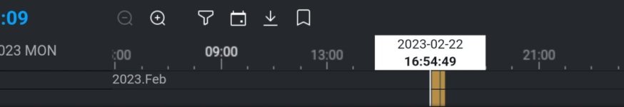

Hallo, ich stelle gerade fest, dass zwar eine Anzahl von Aufnahmen vorhanden sein soll, aber es werden keine angezeigt. Hat das etwas mit dem Update auf DSM7.2 oder dem SS Update zu tun ?

Und warum werden die nicht mehr angezeigt ? Im Netzwerkordner sind die Dateien zu sehen...

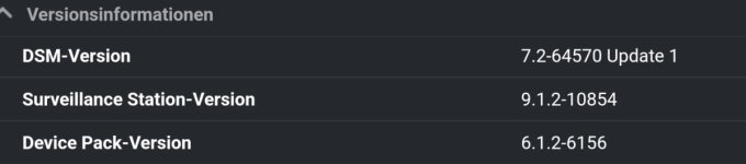

Ich hatte die Updates in Verdacht ! Aufgrund automatischer Updates wurde SS-Version V9.1.2-10853 installiert.
Nachdem ich die Probleme bemerkt hatte, habe ich die Vor-Version 9.1.1-10728 wieder installiert inkl. dem damit verbundenen Einrichtungsaufwand. Danach lief es wieder. Automatische Updates habe ich für SS jetzt deaktiviert !

Komisch, nach dem Update von DSM und SS war das Problem vorhanden. Insofern liegt es daran, zumal ich nach der Deinstallation nochmal im Paketmanager nachgesehen hatte, welche Version dort steht, es war wieder 9.1.1 und nicht 9.1.2 !
Heute ist 9.1.2 wieder online - seltsam oder ?
Ich werde nicht updaten - jedenfalls mind. die nächsten 6 Wochen nicht ;)
