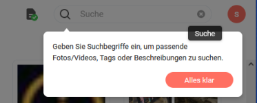

Hallo zusammen
in der bisherigen Photostation konnten meine externen User in den freigegebenen Ordner nach den hinterlegten Stichwörter suchen. Dies funktioniert nun nicht mehr! Bei mir als Admin klappt dies wunderbar. Kann mir jemand einen Tipp geben? Vielen Dank!!!

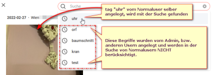

Es zeigt nur, dass es eine Frage der Berechtigungen ist.
Ja damit bist du auch schon ziemlich nah an der eigentlichen Problematik dran.
Also vorweg die Suche für "Nicht-Admin"-User funktioniert, ABER und hier liegt m.M.n. das Hauptproblem, die Suche nach zB tags funktioniert nur für jene tags die dieser User selber erstellt hat.
Wenn zB der Admin der SP also Bilder mit tags versehen hat so werden diese Begriffe nicht in die Suche einbezogen.
Wenn jedoch der "Suchende-User" als Normaluser eingeloggt ist so kann er nur nach tags Suchen die er selbst für dieses Bild eingegeben hat.
Das ist m.M.n. so als Funktion für "Normal"-User nicht brauchbar.
Das ist aber derzeit der Stand der Dinge.
