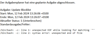

Hi,
wollte nun auch mal das update script bei mir einrichten.
Habe die aktuelle datei runtergeladen.
Läuft aber leider auf Fehler. Kann mir bitte einer helfen?
Groß-Kleinschreibung Deines Users Minnimii passt auch?
Reaktionen: wegomyway
Dann prüf mal, ob Du nicht den gleichen Fehler wie hier gemacht hast und die Verknüpfung geladen hast - nicht das File...
Ne, habe ich schon richtig runtergelden. Die Datei hat 69kb. Habe sie auch nicht im Windows geöffnet. Nur runtergeladen und auf das NAS kopiert.
Muss ich der Datei noch extra berechtigungen erteilen oder so?
Hmmm, habe die Datei jetzt ein 4tes Mal geladen, nun kommt kein Fehler mehr. :unsure:
Deine Fehlermeldung ließ mich auch Windowszeilenenden vermuten (in Zeile 2 ist ja z.B. kein (). Aber wenn es jetzt geht, ist's ja gut.
ja komisch, hab es nur in windows gespeichert und dann rüberkopiert (ohne zu öffnen).
zum schluss hab ich es direkt auf das nas gedownloaded, dann ging es.
