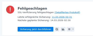

Hi zusammen,
wie es aussieht, wurde auf meiner DS216j-Backup-Maschine das Synology Zertifikat erneuert. Seitdem meckert Hyper-Backup über eine fehlerhafte SSL-Verifizierung.
Relogin mit dem Backup User und dem Zertifikat neu zu vertrauen brachte keine Besserung.
Das Backup läuft wohl trotzdem durch, aber irgendwas klemmt hier.
DSM auf beiden DS: 7.3.2 Update 1
HyperBackup: 4.1.3-4140
HyperBackup Vault: 4.1.3-4140
Hat noch jemand das Problem?

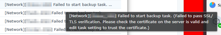

Was steht denn in dem Link: Detailliertes Protokoll?
ah sorry, das hatte ich vergessen, hat sich aber wohl erledigt.
Aber weil es vielleicht trotzdem interessant ist:
Jetzt sind die Sicherungen abgeschlossen und der Fehler steht nicht mehr an. Wird erst bei einer Sicherung der Status überprüft?
Ich denke zu Beginn der Sicherung, wenn er sich verbindet.
Das kann sein,
hab mir das Protokoll nochmal angesehen und nachdem ich den relogin gemacht hatte, wurden diese Einträge geschrieben
Komischerweise hatte ich die Credentials aber gar nicht geändert, sondern die waren nach wie vor die gleichen.
