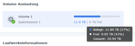

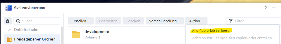

bin noch dabei mein erster NAS (Synology DS423+) kennen zu lernen. Beim Überspielen der Daten auf mein NAS habe ich in den letzten Wochen die Struktur ein wenig verändert und dabei auch viele Dateien gelöscht. Ich habe aktuell noch den Papierkorb aktiviert, falls ich was zu früh löschen sollte.
Die Papierkörbe sind aktuell bereinigt.
Mich wundert nur, dass mir angezeigt wird, dass ich 11,9 TB belege. Gestern habe ich 1TB gelöscht.
Und heute auch noch ca, 200GB aus dem NAS verschoben. Und keine Änderung.
Ich habe man NAS schon rebootet. Keine Änderung.

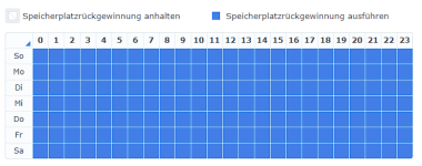

Speicherplatzrückgewinnung ist aktiv. Aktuell rum um die Uhr, da ich es kaum nutze und will den freien Platz erst zurück haben.
Habe dann noch auf dem Volume1 du ausgeführt.

Und aktuell stehe ich auf dem Schlauch, was ich noch machen muss/kann. Wenn ich die Werte oben für die Pools zusammenrechne, dann sollte die Belegung bei ca. 9TB sein.

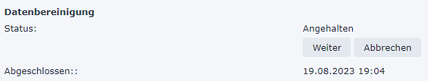

Hast du das Datascrubbing händisch schon gestartet? Der Zeitplan bezieht sich nur auf die automatische Rückgewinnung.
@Kaktus1911 meinst du das?
Nachdem über die Nacht der freie Platz nicht mehr wurde, habe ich heute früh erst die Datenbereinigung angestoßen. Habe dann aber irgendwo gelesen, dass diese den gelöschten Platz nicht freigibt. Und habe den gestoppt. Laut Zeitplan wäre der erst im November gelaufen.
Bzw. die Info war falsch und ich sollte das doch ausführen?
Soweit ich weiß, gibt Datascrubbing keinen Speicherplatz frei, sondern überprüft nur die Konsistenz der Daten und repariert beschädigte, falls möglich.
Reaktionen: oicfar
@RichardB eben. Deswegen frage ich mich, was ich machen müsste, um den Platz frei zu bekommen.

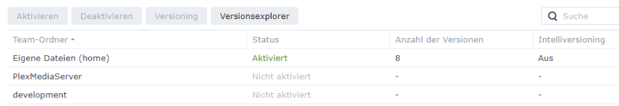

Synology Drive und die Versionierung anschauen ;-)
Reaktionen: oicfar
@eMBae verstehe nicht ganz? Meinst du Versionierung bei den Dateien? Oder eine andere Versionierung? Wie gesagt, meine erste Synology/NAS.
Ich habe gestern 1TB Verzeichnis gelöscht. Das landete im Papierkorb und ich habe alle Papierkörbe bereinigt. Nichts da. Und der Platz, sowie die Löschungen davor sind nicht freigegeben. ich sehe an der Stelle keine Versionierung. Ansonsten schick mal ein Link zu dem worauf du dich beziehst. Danke.
Ja
Hast du Drive eingerichtet? Nutzt du es?
Wir dann wohl das
sein.
Hm ... kann mich nicht erinnern, das bewusst aktiviert zu haben.
Brauchst Du auch nicht manuell aktivieren. Der Ordner wird automatisch bei der Installation von Drive aktiviert. Versionen runtersetzen - fertig.

Ich habe die Anzahl und auch die Rotation geändert..

Ich bin erst davon ausgegangen, dass wenn ich die Papierkörbe hier
lösche, ist alles weg und freigegeben. Weil ich aus der Nutzer Sicht nichts mehr im Papierkorb gesehen habe.
Durch die Infos hier sah ich aber über Synology Drive, dass da doch noch was im Papierkorb (wohl wg. der Versionierung) drin ist. Muss ich als Nutzer das dort löschen, wenn ich will oder wird das im Rahmen der Bereinigung der alten Versionen gelöscht?

Bisher habe ich 90% der Sachen über den /home gemacht. Da war die Versionierung auf 8 geändert. Und dank der Tipps hier schon angepasst und die Bereinigung läuft.
