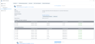

Nachdem ich den ganzen Vormittag die Datenbereinigung ausgeschaltet habe, hat sich nun ein neuer Prozess automatisch gestartet: - sieht so aus als ob nun doch versucht wird die kleinere 6TB Platte (statt der 12TB-Platte) in den Speicherpool zu integrieren. Ob das gelingt? Der Zeitdauer nach kann ich auch hier wieder ewig warten.Speicherpool5.pngSpeicherpool6.png
In 4096 Tagen wissen wir mehr ;-)
Reaktionen: DaveR
Das dauert vermutlich wegen der kaputten Platte (Laufwerk 1 bremst wegen defekten Sektoren) so lange.
Reaktionen: DaveR
ich vermute auch - aktuell berechnet er, daß er in 2,5Tagen fertig sei. Mal die Nacht abwarten? oder was soll ich machen?
Warten
Reaktionen: DaveR

so Speicherpool wäre nun neu sortiert.
Die Festplatte 1 hat er selbständig deaktiviert.
Allerdings habe ich immer noch 3 verschiedene Datengrößen:
Speicherpool - 14,5TB zugewiesen
Volume 1 - 9,3TB
Gesamtkapazität bei Volume 1 - 13,9TB
Was wäre nun der nächste Schritt? Neustart? Festplatte 1 rausziehen? oder Spare-Platte ins Volume händisch einbinden (warum macht er das nicht automatisch?)
