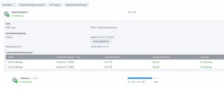

keine AHnung ob ich die richtige Kategorie gewählt habe (sonst bitte Bescheid sagen) aber folgendes Problem. Ich habe am Wochenende zwei vorhandene 8TB gegen zwei neue 14TB auf meiner Synology ausgewechselt und das Gesamt Volumen hat sich nur unwesentlich erhöht. (ca. 1,5 TB). Was ich nun nicht verstehe. Der RAID Rechner sagt es sollten 21,8 TB sein. Selbst wenn ich da noch etwas abziehe, sollte die Gesamtgröße zumindest über den angezeigten 15,7 TB liegen. Screenshot anbei. Jemand eine Idee?Synology.JPG

Auf welcher DS wurde der Speicherpool erstellt, das sieht nach dem 16 TB Limit aus?

Du musst dem Volume nach der Erweiterung des RAID den vollen verfügbaren Speicherplatz im Speicher-Manager zuweisen.
Edit: Es wurde SHR-2 gewählt, also zweifacher Ausfallschutz. Da geht der erwartete Speicherplatz wahrscheinlich drauf. Ist im Screenshot zu sehen.
Sind es ja auch (s. Speicherpool). Jetzt musst du nur noch das Volume aufblasen.
Edit: aber @ctrlaltdelete hat Recht, es könnte auch das 16TB/Volume-Limit sein. Waren die Platten ursprünglich mal in einer älteren DS?

Erstmal Danke. Im Speicherpool kann ich nichts erweitern, da wird mir nichts angezeigt - siehe Screenshot.
@ctrlaltdelete und @Benares - sie stammen aus meiner Backup Synology. Ich habe durch getauscht.
In der Backup sind jetzt 18TB drin (von denen auch nur 14 TB angezeigt werden und der Speicherpool sich nicht erweitern läßt - siehe Screenshot) und die 14TB von vorher sind jetzt in der 918+ verbaut. Dachte wäre einfach :cool:

Du musst auf die Einstellungen des Volumes gehen

Ist der Rebuild des RAIDs schon abgeschlossen oder hast du den Speicherpool komplett neu erstellt?

Auf der 918+ hat er schon das Maximum in Sachen Speicherpool - siehe Screenshot -und das RAID ist durch (bis auf die Datenträgerbereinigung. Habe die Platten per Hot Swap ausgewechselt. Alte raus neue rein und dann per Reparieren.
