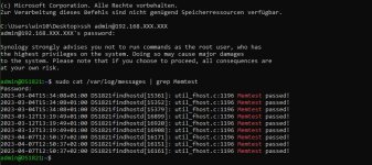

ich möchte diesen Thread eröffnen, da ich im Netz nur sehr wenige Ergebnisse zum Thema: Wie lange dauert ein Synology RAM Test gefunden habe. Nun, ich hatte am 04.03 und 12.03.2023 einen Ramtest bei meiner DS1821+ mit einem 16GB ECC RAM Modul durchgeführt, der dauerte su um die 5 Stunden. Gestern habe ich in beiden Maschinen einen zweiten 16GB ECC RAM eingesetzt und dachte dieser würde so um die 10 Stunden dauern. Tatsächlich hat der 2. Test mit 32GB bei der DS1821+ in etwas genauso lange gedauert. Wie man den Ramtest (über den Synology Assistant) aktiviert, ist ja hier schon mehrfach beschrieben worden, aber wie man an das Ergebnis auslesen kann, will ich hier noch kurz erläutern:
CMD als Admin starten:
ssh admin@192.168.XXX.XXX
sudo cat /var/log/messages | grep Memtest
Da ich beide Maschinen (DS1819+ und DS1821+) heute Morgen gegen 8 Uhr mit dem 32GB Ramtest gestartet habe, aber die DS1819+ immer noch nicht fertig ist, melde ich mit den Ergebnissen später wieder.
Im Übrigen ist die DS1821+ viel schneller als die DS1819+ (Bootzeit, Ramtest).

Ergebnisse:
DS1821+ mit 16GB ECC RAM: ca. 5 Stunden (nicht genau notiert)
DS1821+ mit 32GB ECC RAM: 4:50 Stunden
DS1819+ mit 16GB ECC RAM: ca. 6 Stunden (nicht genau notiert)
DS1819+ mit 32GB ECC RAM: 6:10 Stunden
Fazit: Es scheint so, als wenn der 2. Riegel parallel mitgetestet wird
@weyon: Deine Aussage kann ich nicht betätigen
@ctrlaltdelete: Grafik ist verändert, der Name „admin“ heißt selbstverständlich anders, aber gut beobachtet, danke trotzdem für den Hinweis
Nachtrag: Ja, ich habe selbstverständlich im DSM Info-Center kontrolliert, ob dort 32GB angezeigt werden
