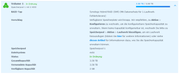

ich habe eine DS213+, in der eine HDD mit 4 TB installiert ist. Die ist jetzt voll, also habe ich ganz naiv einen zweite HDD gekauft mit jetzt 8 tB und wollte die 4 TB der ersten Festplatte damit erweitern.
Soweit ich das iznwischen herauslesen konnte, ist das mit der NAS nicht möglich, weil sie immer die zweite Festplatte als Spiegel nutzen will (das will ich aber eigentlich nicht).
Gibt es eine Möglichkeit, die zweite Festplatte als Erweiterung zu nutzen, sodass ich final ca. 12 TB Speichervolumen als Backup nutzen kann?

du hast die neue Platte dem bestehenden Speicherpool zugefügt.
Richtig wäre einen neuen Speicherpool zu erstellen und diesem dann die neue Platte zufügen

Also schon einmal vielen Dank für die vielen hilfreichen Antworten, die schnellen Rückmeldungen und eure Unterstützungsangebote.
Ich habe jetzt mal den Workaround durchgeführt, das scheint geklappt zu haben. Jetzt habe ich die neue Festplatte einem eigenen Speicherpool zugewiesen und gerade erstellt das System das neue Volume, das wird wahrscheinlich etwas dauern. Melde mich, sobald es dann so geklappt hat, wie erhofft.

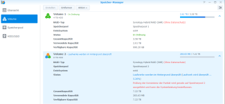

Poste mal einen Screenshot vom Speichermanager?
10.110
3.646
414
Sieht doch schick aus, gut gemacht!
