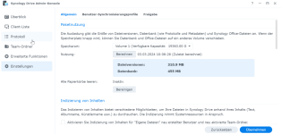

Ich tippe immer noch auf Drive. Was steht denn hier?
Gar nichts mehr da schon wieder deinstalliert. Vorgehen wie Benie beschrieben: Installiert, Versionen auf Null gesetzt (gab nur einen versionierten Standard-Benutzerordner da nie wirklich konfiguriert) Papierkörbe geleert, ein paar Tage gewartet, nochmal auf leeren geklickt und deinstalliert.

Dann geh mal mit ssh über die Konsole drauf und schau, ob und wieviel evtl. noch unter /volume1/@synologydrive liegt.
root@DS1522:~# du -sh /volume1/@synologydrive
766M    /volume1/@synologydrive
