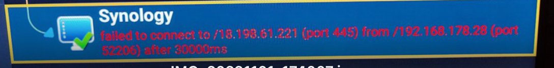

Irgendwie wird die Nas blockiert.
Kann es ein das was mit den Ports nicht stimmt.
Wenn ich mit dem Dateimanager mein Nas aufrufen möchte kommt diese Meldung.

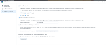

Kannst Du im Medienserver noch mal die Einstellungen überprüfen:
„Setzen Sie kein Häkchen bei Zugriff auf Medienserver für neu erkannte UPnP/DLNA-Geräte beschränken und klicken Sie auf Geräteliste . Ihr DMA-Gerät kann nicht auf den Medienserver zugreifen, wenn Sie Zugriff auf den Medienserver für neu erkannte UPnP/DLNA-Geräte einschränken markiert haben und das Standardprofil ausgewählt werden sollte, wenn der Medienserver den Typ des DMA-Gerätes nicht erkennen kann.“

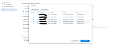

Das habe ich gemacht. War auch vorher schon so.
Unter Geräteliste erscheint die ip auch vom Nas. Ist wohl richtig.

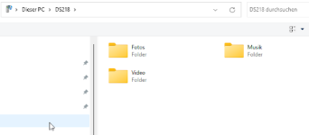

Das WebGUI taucht unter Andere Geräte auf und nicht unter Multimedia.
Ja natürlich taucht es auch unter andere Geräte auf, aber eben auch - zumindest hier bei mir unter Win 11 - unter Multimedia. Rechte Maustaste - Eigenschaften --> URL vom WeGUI des NAS, welches sich dann natürlich auch öffnet.
Ansonsten hätte ich das auch nicht so geschrieben.;)
Das ist komisch. Was wird denn bei dem Symbol unter Andere Geräte in den Eigenschaften angezeigt? Wobei, welches WebGUI öffnet sich denn, wenn du doppelt auf das Symbol unter Multimedia klickst?
Ebenfalls die URL vom WebGUI des NAS.
Bei Multimedia --> DS218 öffnet sich ebenfalls das WebGUI vom NAS. Hatte ich ja geschrieben.

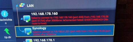

Mir ging es eigentlich um den TV. Da versuche ich mit Xplorer oder dem ES Explorer auf die NAS zuzugreifen in dem ich die LAN Adresse
eingebe aber keine Chance.

Die Fehlermeldung des X-plore File Manager zu (SMB)Port 445 deutet doch stark darauf hin das es ein Problem im LAN gibt. Auch das der Mediaserver der Fritzbox von dem Sony TV per DLNA gefunden wird, aber nicht der des DS220+ NAS, deutet auf ein LAN-/Routing-Problem hin.

Wieso hat eigentlich das gesuchte Gerät in dem Bild mit dem SMB-Fehler eine IP aus einem ganz anderen Netzwerkbereich (18.198.61.221) statt 198.168.178.xxx wie alle anderen? Habe ich die Antwort auf die Frage irgendwo überlesen?
Die 18er IP ist immerhin eine externe IP, gehört glaube ich zum Amazon AWS-Bereich.4C44108E-38E4-4A0E-9961-BA76D2C7E955.jpeg
Ich vermute weil er ja auch QuickConnect benutzt hat (siehe #11), oder immer noch benutzt und somit ein Zugriff über das WAN erfolgt ist?

Bei der X-plore File Manager Fehlermeldung hat der X-plore File Manager scheinbar versucht über die QC WAN-IP eine SMB-Verbindung zu dem NAS aufzubauen, was dann natürlich gescheitert ist.
