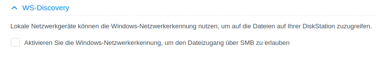

Danke für die Info. Das mit WS-Discovery mag stimmen (kann gerade nicht nachschauen ob das aktiv ist), nur hatte ich ja nichts an den SMB-Einstellungen verändert.
Aha.
Ich hatte sie heute morgen bei der DS215j lediglich einmalig deaktiviert und dann wieder aktiviert.
Von wegen keine SMB-Einstellungen verändert. Dabei wird WS-Discovery deaktiviert und nicht wieder eingeschaltet worden sein. Bei deaktivierten SMB-Service ergibt WS-Discovery einfach keinen Sinn.
Darum hatte ich ja auch geschrieben: "Das mit WS-Discovery mag stimmen (kann gerade nicht nachschauen ob das aktiv ist)." Wie schon gesagt: Soweit ich mich erinnern kann/konnte, haben ich bei der DS215j SMB lediglich einmalig deaktiviert und dann wieder aktiviert. Dann sollte man davon ausgehen das nach dem erneuten aktivieren des Dienstes auch wieder alle Einstellungen und Optionen so vorhanden und eingestellt sind, wie sie vorher vorhanden und eingestellt waren.

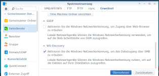

Die WS-Discovery Einstellung unter SMB
gibt es so bei DSM 6.2.x z.B. auch nicht. Ergo bin ich auch nicht auf die Idee gekommen das diese bei DSM 7.x nach einem deaktivieren und aktivieren von SMB, ggf. nicht wieder aktiviert ist.
Was genau jetzt die Ursache für das Verhalten bei meiner DS215j war ist mir jetzt auch relativ schnuppe, :LOL: da ich SMB-Zugriffe auf Windows eh nicht brauche. Warum es nicht funktioniert hat, bzw. nicht funktionieren konnte, hat Benares ja bereits erklärt. 👍
Da ist die Einstellung unter Erweitert.
Außerdem funktioniert der Zugriff per SMB auch ohne WS-Discovery.
Wo ich die Einstellung bei DSM 6.x finde wusste bzw. weiß ich. :) Ich hatte ja auch geschrieben
Das so bezog sich auf den WebGUI Ort, sprich bei SMB-Einstellungen. Denn wenn sie dort bei DSM 6.x auch wären, hätte ich wahrscheinlich gesehen ob dort vor dem deaktivieren von SMB ggf. der Haken gesetzt war. So konnte ich es im Nachgang aber nicht mehr exakt nachvollziehen
