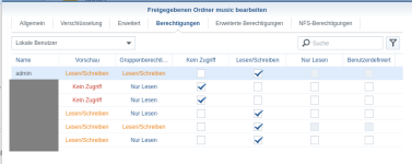

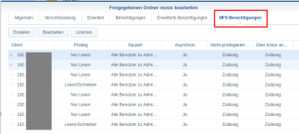

Komischerweise bekomme ich hier auch nicht die Freigabe. Habe schon aktiviert ,deaktiviert (dsm,photo auch quickconnect..)
Auf der 215j geht wohl die Freigabe aber da ich ein Volumefehler kann ich es nicht probieren.
2 Foto von der 220+
Aktiviert ist unter erweiterte Einstellungen alles...

Ich weiß zwar nicht was Du jetzt (wieder) mit Freigaben meinst aber egal. Der Sony kann nur DLNA und dafür ist ausschließlich der Medienserver bei der DS zuständig. D.h. nur mit den Einstellmöglichkeiten dort kannst Du ggf. etwas erreichen. Bei dem Sony TV kann bzgl. DLNA auch nichts weiter eingestellt werden - sofern Dein Sony TV von der Firmware her auch nur das bietet wie mein alter Sony Bravia KDL-55W815B. Außer die Netzwerkeinstellungen richtig zu machen kann und muss man beim Sony TV nichts einstellen.

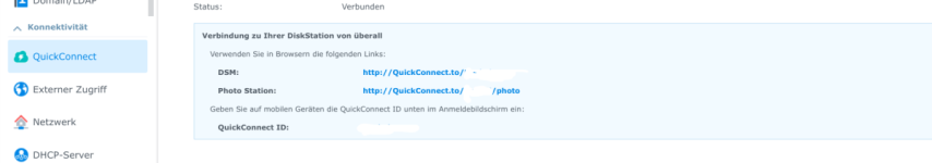

Wie du schon vermutet hast gebe ich im ds file station meine quickconnect adresse ein habe ich zugriff
über die lan adresse keine chance.
