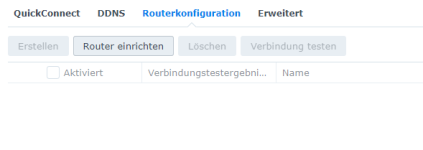

SSH ist deaktiviert und Port 22 auch nicht auf der Fritz!Box weitergeleitet.
Vermutlich nutzt @Mav UPnP zur Konfiguration der Firewall auf seiner FritzBox :unsure:
Keine automatische Routerkonfiguration eingerichtet.
