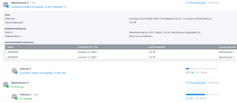

ich habe heute versucht meinen Speicherpool 1 (SHR) mit einer Festplatte um eine weitere zu erweitern, sodass ein Raid 1 draus wird. Leider bekomme ich die folgende Meldung:
Warum lässt sich nur die Speicherkapazität ändern und kein SHR (RAID 1)? - Beide Festplatten sind exakt das gleiche Modell mit 2 TB je Platte.
Viele Grüße
Yahooman

Verstehe ich auch nicht. Wieso "Laufwerk 3" und nicht "Laufwerk 2"? Wie ist denn die aktuelle Bestückung?
10.172
3.690
414
Ich verstehe es so, dass es auf SHR mit Datenschutz erweitert wird.

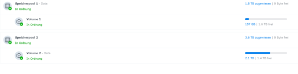

Poste doch mal Screenshots von den Speicherpools und den Volumes bitte.

Die Meldung sagt dir doch nur, dass die Speicherkapazität nur dann erweitert wird, wenn du 2 oder mehr Platten hinzufügst. Es ist also alles korrekt. Die hinzugefügte Platte wird für die Erzeugung der Redundanz verwendet. Im Ergebnis ist das SHR unter der Haube dann ein RAID1.

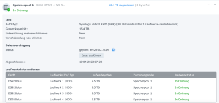

Poste mal bitte dieses Bild:

Warum brauchst Du den 2. Speicherpool??

Er gibt eine Zeit von 5 Stunden an um das Laufwerk hinzuzufügen. Ist das normal?

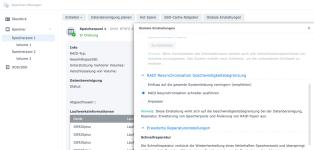

Evtl. kannst du es beschleunigen:

Abwarten und Tee trinken.
