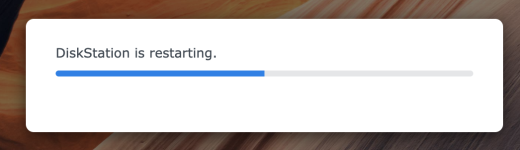

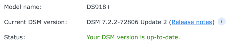

Seid dem manuellen Update auf DSM 7.2.2 friert meine DS918+ immer wieder ein.
Ein paar Beispiele:
- SMB Zugriff funktioniert noch aber DSM ist nicht erreichbar.
- DSM ist erreichbar aber hat diverse Probleme:
Öffnen von z.b. Storage Manager, Package Manager, Control Panel hängt entweder mit "Loading" oder geht gar nicht erst auf:
- DSM ist erreichbar aber Login bleibt beim Laden hängen.
- Terminal Zugriff ist dann fast immer möglich aber sobald ich "top" oder ähnliche Kommandos ausführe friert die SSH Session ein (kein Strg+C möglich)
- Die Diskstation lässt sich dann auch nicht per Terminal mit "shutdown","halt","reboot", oder "syno_poweroff_task" herunterfahren / neu starten.
Das "Einfrieren" passiert random zu unterschiedlichen Zeiten (z.B. 03:13), teils ohne das die Diskstation
in Verwendung ist, also kein SMB Zugriff, kein Backup, Automatisierter Task oder Sonstiges.
Es kommt dann auch beim 10 Sekunden Drücken auf den Powerknopf vorne kein Beep für einen Neustart.
Ich muss dann wirklich solange auf dem Powerknopf bleiben bis die DS einen Hard Stop macht.
Auch die letzten Updates haben keine Besserung gebracht.

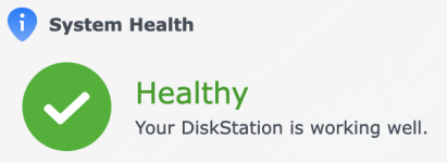

Der Diskstatus aller Disken und des Systems war immer auf Healthy.

- Neue SSD in Slot 1 und Slot 4 frisch installiert mit DSM_DS918+_72806.pat (Sollte also auch nicht am Steckplatz liegen)
- Statt SSD eine alte Seagate 2TB HDD vorformatiert und mit DSM_DS918+_72806.pat installiert (Dachte evtl. generelles Problem mit 3rd Party SSDs)
Aber bei jedem Nauaufsetzen egal in welcher Konstellation hatte ich weiterhin immer willkürlich Abstürze.
Die Installation wurde z.B. gestartet, und dann sollte der Webassistant eigentlich nach dem Neustart mit
den Nächsten Installationsschritten weitermachen (Konfiguration Servername, Adminuser etc.).
Aber auch nach bis zu 30 Minuten ist die DS nach dem automatischen Installations Neustart nicht in den nächsten Step gekommen.
Die DS war dann zwar per Ping erreichbar aber der Webassistant (find.synology.com) fand die DS nicht mehr
und ein manueller Zugriff auf das DSM (per IP auf 5000/http bzw. 5001/https) war auch nicht möglich (Connection refused)
und die offene Webassistant Browsersession blieb nach dem herunterzählen auch einfach hängen.
Die LEDs für Status und Disk haben konstant geleuchtet, also war die DS anscheinend auch nicht mit Installieren beschäftigt.
Erst nach einem Hard Stop (Long Press Powerbutton) und neu einschalten, machte die DS mit den nächsten Schritten der Installation weiter.

Laut Releasenotes von Synology ist ab dem Update auf 7.2.2 auch kein Downgrade auf frühere DSM Versionen mehr möglich und an anderer Stelle
habe ich gelesen das Synology mit dem Update reagiert hat auf viele Sicherheitsschwachstellen die bei einem SecurityEvent (PWN2OWN) gefunden wurden:
https://www.synology.com/en-global/security/advisory
Das klingt für mich schwer danach das Synology hier recht kurzfristig einiges an den DSM internen Funktionalitäten und Services
gedreht hat um diese kritischen Schwachstellen zu beheben, aber in dem Zug leider auch einiges so stark abgesichert haben
das es deswegen Probleme mit diversen anderen Services gibt.
Die letzte Vermutung die ich noch habe ist das evtl. ein Speichermodul der DS defekt ist.
Nur habe ich keine Ahnung in welchem Log ich das kontrollieren bzw. wie/wo ich die Speichermodule testen könnte.
Ich bin über jeden Hinweis dankbar!!!
(Sorry für den immens langen post
