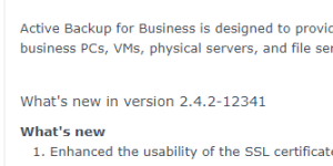

Welche AB4B Version ist auf dem Server und dem Client installiert?

Also die 2.4.2-12341 ??
ade72
28. Jan 2021
Ja.
