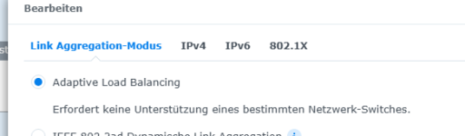

Ich würde das ganze erstmal ohne Bond testen, weitere Frage wäre was für ein Bond und unterstützt das der Switch gegebenenfalls.

Ich habe es bereits ohne Bond getestet - die Übertragungsraten waren so ziemlich genau die selben.
Laut Beschreibung erfordert es keine Unterstützung des Switch (der Switch ist unmanaged)
