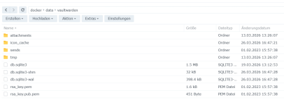

Kann sein. Habe da immer nur den Vaultwarden Docker genommen. Und der ist sqllite wenn ich mich nicht irre. Sprich genau die DB Struktur wie oben im Screenshot

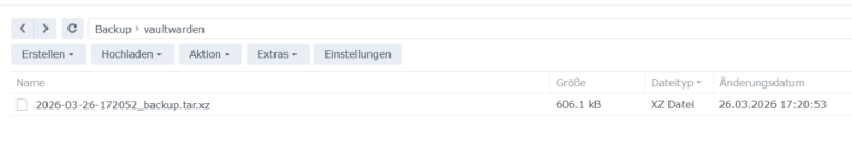

Ich nutze den Container vaultwarden-backup:
services:
  vaultwarden-backup:
    image: bruceforce/vaultwarden-backup:latest
    container_name: vaultwarden-backup
    restart: unless-stopped
    volumes:
      - /volume2/docker/data/vaultwarden:/data #hier liegen die Daten (Quelle) von meinem Vaultwarden Container
      - /volume3/Backup/vaultwarden:/backup # hier ist das Backupziel
      - /etc/localtime:/etc/localtime:ro
    environment:
      TZ: "Europe/Berlin"
      UID: "1040" #hier musst du deine Daten eintragen
      GID: "100" #hier auch
      CRON_TIME: "0 11 * * *" #Cronjob täglich 11:00 Uhr
      TIMESTAMP: "true"
      DELETE_AFTER: "14"
      BACKUP_ADD_DATABASE: "true"
      BACKUP_ADD_ATTACHMENTS: "true"
      BACKUP_ADD_CONFIG_JSON: "true"
      BACKUP_ADD_RSA_KEY: "true"
      BACKUP_ADD_SENDS: "true"
      LOG_CLEAR_AT_START: "false"
Edit: Screenshots ergänzt
