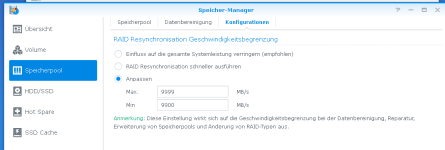

Klar, es werden dann auch jeweils mehr Daten, die behandelt (berechnet/geprüft) werden müssen.
Aber wenn man es vorher weiß, dann kann man die Geschwindigkeit der RAID-Syncro beschleunigen.
Synology bremmst es künstlich aus, um dabei andere Prozesse nicht zu sehr auszulasten, also dass man die DS parallel noch "benutzen" kann.
Nur wenn man jetzt sowas schnell fertig haben will und es einem egal ist das anderes gebremst würde, bzw. man garnichts machen will, dann sollte man das abschalten.
Speichermanager > Speicherpool > Konfiguration > RAID Resynchronisation schneller ausführen / anstatt: Einfluss auf die gesamte Systemleistung verringern (empfohlen)
Raban
02. Mrz 2022
genau, an dieser Stelle hatte ich das auch so eingestellt. Hat für mich gereicht. Bin ja auf der Arbeit und nicht auf der Flucht.
Zuletzt so eingestellt und zufrieden damit.
