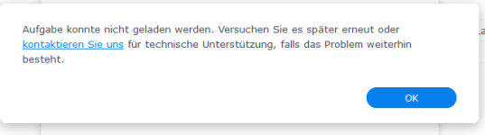

ich nutze ActiveBackupForBusiness um die Daten von Fileservern auf meine NAS zu sichern. Von der NAS soll der ganze ActiveBackupForBusiness-Ordner täglich auf eine externe Festplatte kopiert werden. Das habe ich mit rsync und dem Aufgabenplaner realisiert . Das Problem an der Sache ist, dass rsync nicht ganz durchläuft. Es bricht anscheinend irgendwann einfach ab (gibt es irgendwo eine Logdatei?), die letzten Verzeichnisse werden immer nicht mit gespiegelt.
Wenn ich das Ergebnis der Aufgabe anzeigen lassen will, kommt folgende Meldung:
