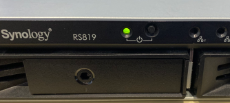

Es geht um diese LED:
Diese blinkt direkt beim Einschalten der Syno dauerhaft. Der Lüfter geht aber auch normal an (kurz auf höchster Drehzahl und dann leiser).
Laut der Doku weist dieses Verhalten auf einen Mainboard- oder Netzteilfehler hin. Da es neu keine RS819 mehr gibt und ich die einzige RS819 bei eBay gerade gekauft habe kann ich - mal abgesehen vom finanziellen Aspekt - ja nicht einfach weiter RS819 anhäufen in der Hoffnung, dass irgendeine davon schon gehen wird.
