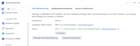

RS815+ startet nach Update von DSM 7.0.1 auf 7.1.1 nicht mehr
