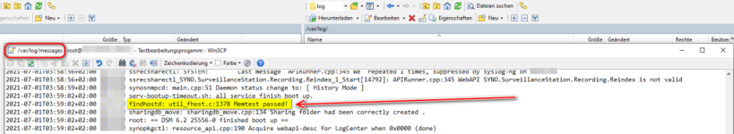

Die RS1221+ kannst du mit 64 GB RAM (dann allerdings ausserhalb der Synology Spezifikation) betreiben, läuft fehlerfrei bisher.

Aber 2 x 32 GB ;)
