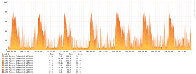

Auslastung:
Ram:
CPU:
Temp:
Eigentlich alles im Normalen Bereich.
