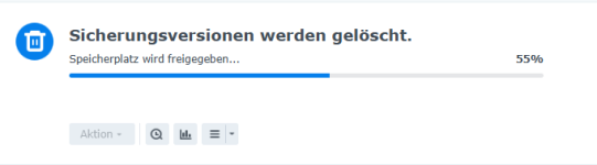

Ich meldete mich mit: Ich hab eine Reduzierung veranlasst von 256 auf 50 Versionen. Diese läuft jetzt schon seit 3 Wochen, wo man immer wieder zwischendurch mal sieht welche Version gelöscht wird, dass Speicherplatz freigegeben wird und dass die Integrität geprüft wird... Naja, bedeutet aber auch dass seit 3 Wochen durch diesen Prozess keine neuen Sicherungen angelegt werden. Danke auch für diese "ausbleibende" Information beim Bearbeiten der Aufgabe.

Du kannst ja in der Versionsliste und im Hyperbackupexplorer verfolgen was der Reihe nach gelöscht wird und ob neue Sicherungen dazu kommen . Die neu hinzukommenden Sicherungen, werden den Lösch Prozess bestimmt auch etwas verlangsamen.

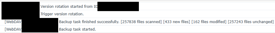

Automatische Backups laufen definitiv weiter, auch wenn die beizubehaltenden Versionen (drastisch) reduziert wurden. Voraussetzung dafür ist, dass kein bestehenden Job momentan läuft. Ob die Reduzierung bei dir ein Job ist, der noch aktiv läuft, kann leicht über die GUI von Hyper Backup nachvollzogen werden. Ansonsten steht auch im Log drin, was genau los ist.
Rotation bzw. Löschung der Sicherungsversionen ist ein Job, der nach dem eigentlichen Backup läuft - habe heute mal explizit drauf geachtet.
Und wie oben bereits erwähnt, kannst du das sauber über das Log nachvollziehen.

...und, während des Löschens der Sicherungsversion(en) können wiederum weitere (=andere) Backup-Jobs gestartet werden/laufen.
Richtig, die blockieren nicht den Beginn und Durchführung eines separaten Backup-Jobs, allerdings den des Aktuellen, falls die Bereinigung sich überschneiden würde.
