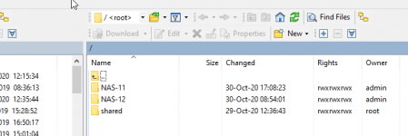

hab mal eben winscp installiert .. ssh angeworfen und mit mit meinem user mit adminrechten auf die karre verbunden.
ich lande in meinem /home und gehe dann ueber .. und .. also die Puenktchen oben, einfach rauf nach /. Fertig.winscp_1.png
