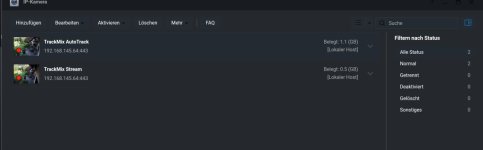

Danke für die schnelle Rückmeldung. Habe die Kamera (in meinem Fall die TrackMix Wifi Version) nun am Haus installiert und in der Survaillance Station nochmal von vorn neu eingerichtet. Ich habe die Variante über die Modellbezeichnung gewählt und habe im ersten Schritt die Kamera zweimal ausgewählt bevor ich das Komplettsetup gestartet habe.Habe also nun zwei Kameras (1 x Autotrack = H265 und 1x Stream = H264) zur Auswahl. Insgesamt verbraucht worden sind für beide nun nur 1 Lizenz. Ich füge hier mal zwei Screenshots bei!
Jedenfalls bin ich echt mega happy mit der Kamera. Top Nachtsicht und geniale Technik zu akzeptablen Preis. Das Tracking funktioniert tadellos.
Muss jetzt die kommenden Tage noch ein bisschen Finetuning betreiben da sie relativ schnell und oft bei der Bewegungserkennung auslöst. Vor allem wenn Insekten vorbeifliegen.

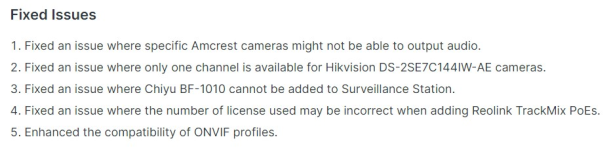

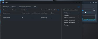

Hallo, ich möchte den thread noch einmal aufgreifen!
kann mir jemand genau erklären wie ich die TrackMix Wifi 2 mal hinzufügen kann um nur eine Lizenz zu verbrauchen!?
Ich habe jetzt schon alles versucht, aber es werden immer 2 Lizenzen gebraucht!
