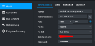

Habe eine neue Reolink RLC-510 gekauft. Leider bekomme ich die in SurveillanceStation, auf meiner DS720, nicht ans Laufen.

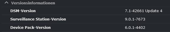

- DSM und SurveillanceStation sind auf dem neuesten Stand.
- Kamera funktioniert mit Reolink Software, in der App und im Browser (IP und Zugangsdaten sind korrekt).
- Wenn ich per "http:" (Port 80) versuche, kommt: "Keine Verbindung zwischen Synology-Server und Kamera".
- Wenn ich per "https:" (Port 443) versuche, kommt "Video Stream kann nicht Empfangen werden".
- Firmware der Kamera ist aktuell, zumindest gibt es für die (_V2) nichts Aktuelleres.
Hat jemand eine Idee, wie ich die Kamera ans laufen bekomme?
Habe ansonsten eine RLC-410-5MP und eine E1-Zoom, die beide einwandfrei funktionieren.

Hab es jetzt aktiviert. Hab ich nur in der PC Anwendung gefunden.
Mach mal bitte einen Screenshot davon. Würde mich interessieren, ob wir vom gleichen sprechen bzw. was reo darunter versteht.
