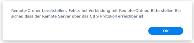

Ich bekomme, seit ich alle Remote ordner über den Explorer entfernt habe, immer die angehängte Meldung.
Hängt da noch irgendwas fest, was ich per CLI entfernen muß/kann?

Von wo nach wo gehen die Remote-Ordner?
Ältere DSen (z.B. meine DS212+) unterstützen Client-seitig nur SMB1/NTLMv1, auch wenn sie als Server SMB2/3 können.

"Ich bekomme, seit ich alle Remote ordner über den Explorer entfernt habe"!
Es gibt keine mehr!

Welcher "Explorer"? Du meinst wohl die Filestation-Web-Oberfläche der DS? "Remote-Ordner" gibt es nur dort.

Ja, genau dort.
Die Fehlermeldung stammt ja eindeutig von der Synology.

Schau in der File Station doch bitte einmal unter "Extras -> Remote-Verbindung -> Verbindungsliste" ob da noch etwas eingetragen ist

Also nochmal die Frage: Von wo nach wo gehen die Remote-Ordner?
Falls deine Signatur stimmt:
Von der DS920+ aus einen Remote auf der DS214 mounten, sollte gehen. Umgekehrt nicht unbedingt, es sei denn, du aktivierst SMB1/NTLMv1 auf der DS920+.
Wenn ich sage, daß ich alles gelöscht habe, dann habe ich alles gelöscht, daß ist ja mein Problem!
Also ich nutze schon seit xx Jahren Synologys, ich weiß schon, von was ich rede!
Und jetzt NOCH mal: ich habe ALLE Remote Verbindungen IN DER SYNOLOGY gelöscht!
Trotzdem erscheint bei jedem Aufrufen der File Station diese Fehlermeldung!
Und die stammt ja ganz offensichtlich von DSM und nicht von einem PC!

So, ich hab mal etwas geforscht.
Remote-Ordner merkt sich die Filestation in der Datei /usr/syno/etc/mount.conf, scheinbar benutzerübergreifend.
Normalerweise steht da nur
[general]
remote admin only=yes
iso admin only=yes
drin, was wohl die Erstellung von Remote-Ordnern und ISO-Einbindungen auf Admins einschränkt.
Sind Remote-Ordner definiert, kommt jeweils ein Abschnitt in etwa dieser Form hinzu
[/volume1/daten/xxx]
source=\\<server>\<share>
account=<username>
actor=<username>
status=connected
mount point=/volume1/daten/xxx
auto mount=yes
type=cifs
advance options=
charset=utf8
use default path=no
password=750L1t......
date=1656491816
@Christian72D, schau mal, was bei dir da evtl. noch drin steht.
Exakt DAS war das Problem, danke!
