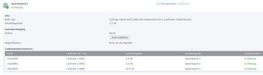

So,
ein kleines Update.
Ich habe das Ganze jetzt nach obiger Anleitung erfolgreich umgesetzt. Am längsten hat dann die Erweiterung des SHR von 2 auf 3 Platten gebraucht, mit über 19h. Aber alles in allem ging es sehr zuverlässig und ohne Probleme über die Bühne.
Danke nochmal für die Unterstützung.
