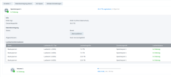

Ich habe gerade mein Backupsystem neu aufgesetzt als Raid 0 mit 2 x 8 und 2 x 12 TB.
Bisher war ich immer der Meinung das geht nicht, aber wahrscheinlich ist es einfach ein SHR ohne Redundanz.
Nur zum Verständnis, momentan schreibe ich mit 150-200 MB/s auf das System was lt.Ressourcenmanager auch gleichmäßig auf die 4 Platten verteilt wird.
Wenn die beiden 8TB Platten voll muss sich das Raid ja automatisch nur noch auf die beiden größeren beschränken.
Weis jemand wie das genau funktioniert, und kann ich das am PC(Linux) eventuell nachbauen ?
Bitte mal die Ausgabe der Console von "df -h" und "lsblk" posten. Zusätzlich bitte noch einen Screenshot des Speicher-Managers, bei dem man die RAID-Art bzw. SHR-Art erkennt.
und bitte auch die Ausgabe von "cat /proc/mdstat" posten.
Bei "lsblk" bzw. sudo war ein Doppelpunkt dahinter, daher konnte der Befehl wahrscheinlich nicht ausgeführt werden - bitte noch posten.
Von welchem NAS-Modell reden wir?
Standardmäßig wäre ich jetzt davon ausgegangen, dass sich das RAID0 komplett an den 8 TB-HDDs orientieren muss.
nee den Befehl gibt es nicht auf meinen Synologys, DSM 7.2.2-72806 Ver. 2 (DS 416play)
OK, scheint vom Kernel abhängig zu sein. @Benares: Weißt du da Näheres zu "lsblk"?
So kenn ich das auch, deswegen war ich angenehm überrascht daß dies funktionieren soll, na mal sehen wenn die 8 TB erreicht sein.

Man sieht also die Kombination aus MDADM und LVM, ist also tatsächlich wie bei Synology SHR.
Falls ich das korrekt interpretiert habe.

Ich hatte bis vor kurzem 2x 8TB + 2x3TB in meiner DS 420j als Raid 0 eingerichtet.
Da hatte ich da laut Speichermanager auch die vollen rund 22 TB zur Verfügung.
Auf meiner DS214Play habe ich auch grad eine 8TB + eine 3TB als Raid 0 eingebaut. Habe da auch knapp 10TB lt. Speichermanager zur Verfügung.
Beide DS sind nur für das Backup eingerichtet.
Reaktionen: dil88 und maxblank
