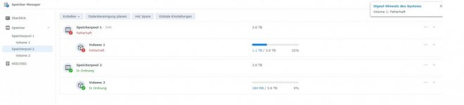

ich weiß nicht, ob ich an dieser Stelle hier richtig bin...
Ich hatte vor einiger Zeit auf die neue Software upgedatet (DSM 7.0-41890). Danach hatte ich bei Volume 2 eine Fehlermeldung mit Dauer-Piepston, den ich abgestellt hatte und das Volume 2 deaktiviert hatte. Bin dann eine Woche im Uralub gewesen und hatte das ganze System vom Stromnetz getrennt (normal ausgeschaltet/runtergfahren) und erst dann vom Netz genommen.

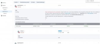

Nach meinem Urlaub das System wieder hochgefahren, wieder ein Piepston, dieses Mal von Volume 1. System habe sich verschlechtert. Volume 2 dagegen wieder in Betrieb genommen, Zustand normal. Habe versucht, die Daten von Volume 1 nach 2 zu bekommen, hat anscheinend ncit geklappt, da nur 184MB auf 2, auf 1 dagegen 1.1TB. Wenn ich auf reapieren gehen, kommt eine Meldung (s. Bilder im Anhang). Ich kann 1 also nicht reparieren... Und nun?? Wie kann ich 1 reparieren und 2 mit Daten von 1 befüllen?
Danke und Gruß
Eckhard

Poste mal die Smart Werte von Speicherpool 1, ich denke es konnte nichts kopiert werden, da Volume 1 beschädigt ist.
Edit: wieso ist Speicherpool 1 SHR1 ,ist doch nur eine Festplatte?

Wieviele Platten sind standardmäßig je in deinen Volumes? (mehr als Eine, denke ich mal)
Was steht denn bei HDD/SSD zu der/den defekten Platten geschrieben?
Das letzte Bild kenne ich auch schon, wobei mir das absolut nicht einleuchten wollte.
Hatte zum Test eine Platte entfernt und genau die Selbe wieder rein ins RAID, aber angeblich passte die Platte nicht mehr.
Also gibt es da manchmal wohl einen Fehler im DSM7, wo vermutlich die HDD-Größe falsch gelesen/gespeichert wird/wurde, oder sowas.

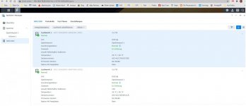

ich habe insgesamt zwei Festplatten in der DS216... Ich hänge nochmal zwei weitere Screenshots mit dran, hoffe, die helfen weiter...

Nja, da sind Fehler/Defekte in der Festplatte.
Das genaue Ausmaß sollte man in den SMART-Werten ablesen können. (siehe Menü "Integritätsstatus" an der Platte, SMART und ganz unten "Detail" ... nicht "Start")
Du hast beide Platten unabhängig, mit je einem eigenem Pool/Volume.
Das was an defekten Sektoren nun in fehlerhaften/fehlenden Daten resultiert, das ist und bleibt weg.
Hätte man ein RAID über beide Platten, dann würde ein Fehler in einer Platte nicht die Daten beeinflussen.
Außerdem kannst du keine Reparatur-Funktion des DSM in Anspruch nehmen.
Beim RAID, z.B. die kaputte Platte ausbauen, eine Neue einbauen, auf reparieren klicken und fertig.
Hier (offiziell): Daten kopieren (was kaputt ist oder fehlt, das ist weg), dann die Platte löschen und entfernen, eine neue Platte rein, Volume erstellen und die Daten zurückkopieren.
Inoffiziell: DS ausschalten, die Festplatte extern auf eine Neue klonen, Platte rein, DS starten und Festplatten-Check starten. (auch hier, was kaputt ist, bleibt kaputt)
Hätte man jetzt bereits ein Backup, dann erspart man sich einige Schritte und hätte auch eine Kopie der defekten Dateien.

und die Werte von Platte 2? Die von Platte 1 sind unauffällig.

Festplatte = Laufwerk != Volume
Volume 1 ist eigentlich noch nicht fehlerhaft. Fehlerhaft ist der Speicherpool auf dem das Volumen liegt, weil in dem eine Platte fehlt und somit keine Redundanz mehr hat.
Bei Platte/Laufwerk 2 sind ID1 und 5 auffällig.

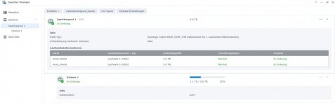

So, die Festplatte wurde erfolgreich repariert. Wie bekomme ich das jetzt hin, dass die 2. Platte auftaucht und die Daten dort gespieglt werden? Ich habe jetzt einen Speicherpool 1 und ein Volume 1.
Beide Laufwerke werden als "In Ordnung" und "Normal" angezeigt. Siehe Screenshots...

Soweit ich es sehe hast du doch nun ein SHR-Raid1 aus 2*4TB Festplatten, also ~4TB netto und gespiegelt, wobei Laufwerk 2 wohl einige "Bad Sectors" hat. Also was ist deine Frage?

OK, dann scheint, bis auf die fehlerhaften Sektoren, alles soweit in Ordnung zu sein.
Danke für eure Hilfe. Top !!!
