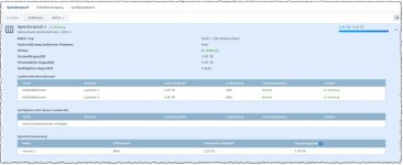

Heute morgen ohne Absturz oder irgend welche Auffälligkeiten (max verschieben von Bildern über die Handy App in einen anderen Ordner)Piepste Die Syno plötzlich wegen Absturz des Volume1.
bzw des Speicherpools. Im Speichermanager waren und Sind alle Laufwerke in Ordnung.

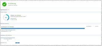

Also mal einen Neustart versucht und danach ist der Speichermanager wie der OK.
Allerdings starten nun einige Anwendungen wie die Datenbanken Maria 5,10 und Docker sowie der Kopano4S nicht mehr!
An was kann das liegen was mache ich am besten um wieder Stabilität zu bekommen?

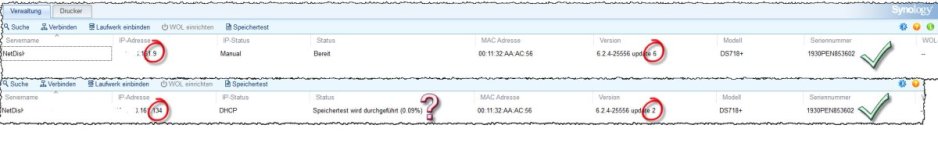

Datenzugriff über den PC auf die NetzwerkOrdner geht, Smart Tests Schnell bei beiden Laufwerken OK
26-05-2024 17-34-37.jpg26-05-2024 17-34-51.jpg26-05-2024 17-39-48.jpg26-05-2024 17-41-11.jpg
Das gesamte NAS neu Aufsetzen möchte ich eigentlich nicht da ich das denke ich nicht ohne weitere Unterstützung komplett hin bekomme (v.a. Kopano4S / Exchange Server)
Bringt es was das 6.2... Update 7 aufzuspielen?

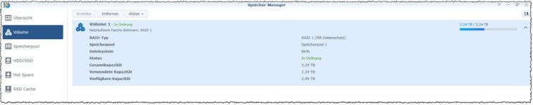

Nach Einem erneutem Neustart war erst beim Start der Speichermanager OK, als dann die Apps gestartet wurden wieder abgestürztes Volumen angezeigt.
Jetzt sind in den Apps auch alle auf "Aufmerksamkeit erforderlich und der Maria DB10 auf reparieren...

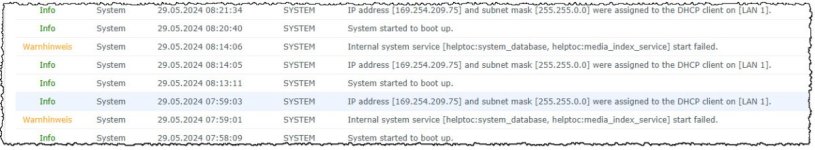

die ersten 3-4 Test waren nach 5 Minuten beendet, und im Protokoll auf der Syno war folgendes dann vermerkt.
Das sind die aus dem BenachrichtigungsCenter

nach dem Update Neustart gleich versuch eines Speichertests - allerdings hat der wieder bei 20% Abgebrochen -
Die Obige "Service Start Fail" Meldung ist wieder mit Aufgepoppt - aber das Volume läuft wieder ohne "Volume Crash..."
Hatte ja gehofft dass es "nur ein RAM defekt ist mit Austausch und alles Gut, allerdings macht mich das wieder Ratlos.
Warum bzw wie kann ich einen speichertest mal komplett durchlaufen lassen dass auch was rum kommt dabei?!
