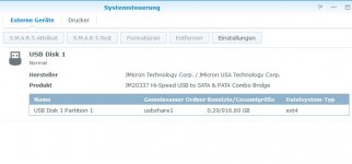

So, ich hab jetzt mal die DS212+ hochgefahren und die Platte an einen der hinteren USB3-Ports (vorne ist ja nur USB2) direkt drangehangen. Die Platte müsste vorher noch eine NTFS-Partition draufgehabt haben. Da stand zunächst auch was von <Nicht freigegeben>/<Nicht unterstützt> und eine Freigabe war auch nicht da (hab blöderweise keinen Screenshots gemacht). Dann hab ich die Platte formatiert. Nun sieht es so aus:
und es gibt auch bei den Freigaben eine usbshare1.

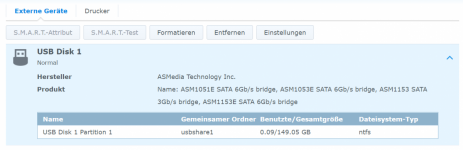

Ich habe meine übrigens am PC nochmal plattgemacht, neu partitioniert, NTFS-formatiert und wieder an die DS212+ angeschlossen. Jetzt sieht es an der DS212+ so aus:
Ich sehe auch meine Testdaten, die ich vorher aufgespielt hatte. Ich will damit sagen, dass es auch mit NTFS-Platten funktioniert.
Bei dir tippe ich immer noch auf Probleme entweder mit Stromversorgung (wie gesagt, ich hab keine) oder dem dazwischengeschalteten USB-Hub.

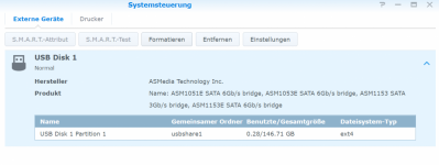

problem-16.jpgMit Anschlussmöglichkeit einer SATA-Platte. Eben nur 2.0. Aber eigentlich sollte dies auch am 3.0 erkannt werden.
Der Rechner erkennt es doch auch am 3.0.
Übrigens nach erfolgreicher formatierung der 1TB Platte wird diese bei gemeindamen Daten Nicht erkannt.
12.382
2.892
423
Sieht doch gut aus. Aber: Wirklich kein "usbshare1 unter Systemsteuerung, Gemeinsame Ordner oder per Explorer unter \\DS212 ?
Nach der Formatierung waren bei mir zunächst nur Administratoren berechtigt - konnte ich aber unter Berechtigungen anpassen.
PS: Kauf dir lieber ein gescheites USB3-Gehäuse, nicht solchen China-Schrott :rolleyes:
