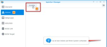

KLick im Speichermanager links auf Volume und oben auf die Schaltfläche "Erstellen":
Nächster Bildschirm ist der Entscheidende!
UNBEDINGT auf "Benutzerdefiniert" stellen!:
Nächster Bildschirm:
Eine HDD in deiner Synology auswählen:
Nächster Bildschirm NICHT (!) auf Weiter klicken, sondern auf das rote OK Klicken:
HIER wählst du jetzt den von dir gewünschten RAID Typ aus:

@Kurt-oe1kyw Guten Morgen, hab mich jetzt an deine Anweisungen gehalten, der erste und der zweite Bildschirm sehen so aus wie bei dir, der dritte allerdings nicht.
Edit:
Ok, mein Fehler, musste erst den Speicherpool auch noch löschen.
Bis jetzt siehts gut aus, konnte immerhin schon Laufwerk1 auf Basis setzen. :)
