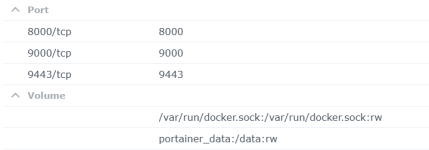

so sieht das bei mir aus. Volumen-Einstellungen nichts zugeordnet. Ist das korrekt so 🥴
Nein, das ist auch das Problem. Du hast nichts gemapped. Das heißt nach einem Update ist alles weg. Ich hoffe du hast noch deine Stacks irgendwo...
im Nirvana. Das war es denn. Alles auf Neu und fertig. NEIN die hab ich nicht. Nun ja, ist nicht zu ändern. geht der Spaß von Vorne los. Nennt man Lehrgeld.

Du musst nur deine Portainer daten (/volume1....) links eintragen und rechts /data.
Ansonsten kopier deinen Befehl den du ausführen willst und dann kann man drüber gucken ob es passt.

Also ich bin wahrlich kein Docker-Freak, aber bei mir hat auch Portainer irgendwelche Volume-Einstellungen für seine persistenten Daten

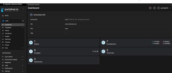

Weiß nicht was ich schreiben soll 😌. Habe mich soeben wieder einloggen können, so als wäre nichts geschehen.
Danke für eure "Engelsgeduld" mir über die "Straße" zu helfen bzw. den Weg zu weisen.
Was kann/soll/muss ich aus Portainer heraus sichern um sowas ggf. nicht wieder erleben zu müssen ?
